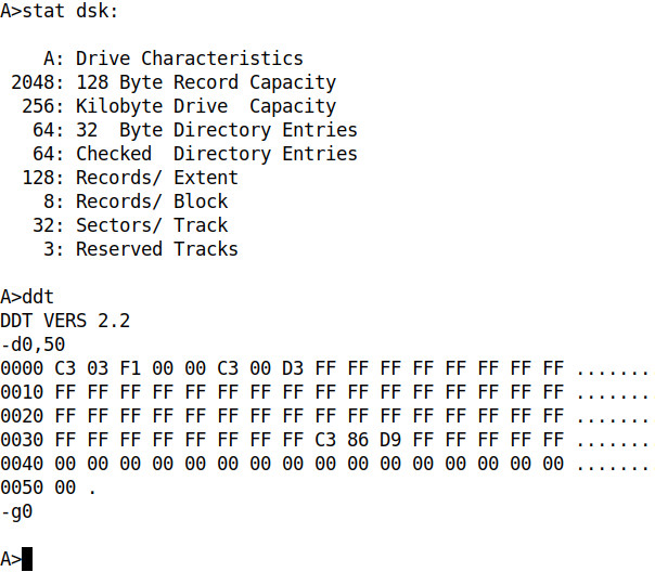

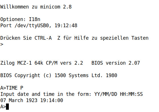

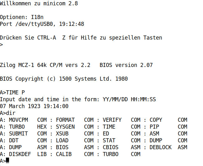

Erfolgsmeldung!
Diskettenlaufwerke funktionieren und System bootet CP/M 2.2:
Dir:
STAT & DDT:

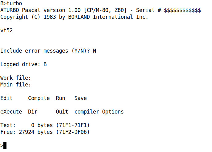

Auf einer Diskette befindet sich ein Turbo Pascal 1.0:
Ein Assembler wäre mir lieber gewesen ;-)!
