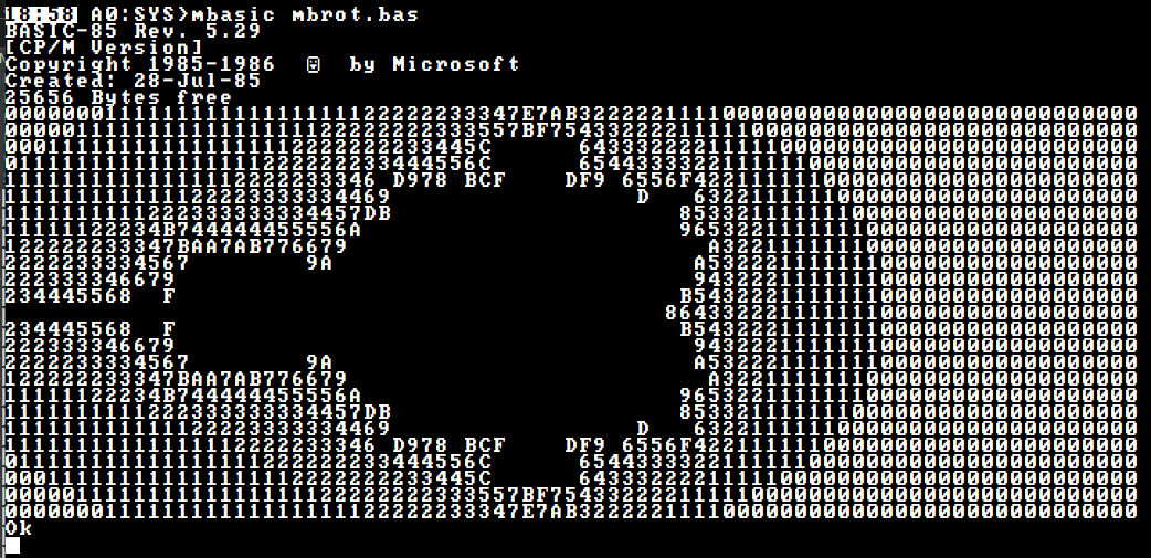

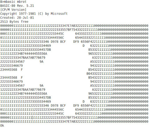

von SolderGirl
Ich habe mein eZ80 Board so weit das ich CP/M 3 booten kann.
Da ist noch irgendwo ein Bug im Treiber für die SD Karte, der dazu führt das längere Schreibvorgänge einen Absturz auslösen. Aber ich habe mal MBROT.BAS laufen lassen.
Auf dem eZ80 braucht es ca. 30 Sekunden.
Hier ein Vergleich zwischen dem 10 MHz Z80 und dem 36 MHz eZ80:
