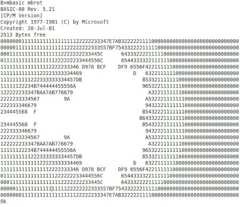

den ASCII Benchmark für Microsoft MBASIC v5.21 gibt es z.B. hier:
https://www.retrobrewcomputers.org/doku ... 80_mark_iv
Das Ergebnis sieht so aus:
Laufzeit mit Z80B 6-Mhz, 19200Bd und CP/M 1.4 = 3 Min. 10 Sek.

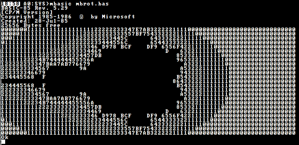

Soeben getested mit MBASIC 5.29
Laufzeit auf einem 10MHz Z80, 57600 bps und Z3Plus: 2 Min. 4 Sek.

Ich habe mein eZ80 Board so weit das ich CP/M 3 booten kann.
Da ist noch irgendwo ein Bug im Treiber für die SD Karte, der dazu führt das längere Schreibvorgänge einen Absturz auslösen. Aber ich habe mal MBROT.BAS laufen lassen.
Auf dem eZ80 braucht es ca. 30 Sekunden.
Hier ein Vergleich zwischen dem 10 MHz Z80 und dem 36 MHz eZ80:
