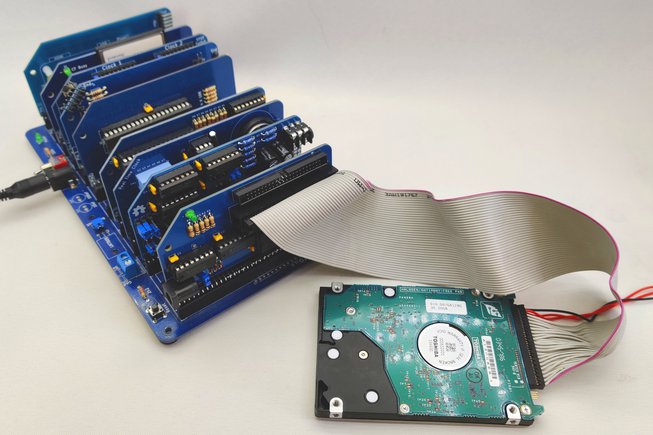

Beitrag von kurt_cpm » 23. Dez 2021, 02:32
das ist ein sehr interessantes Projekt.
Gefällt mir. Klasse Arbeit.
Das schaue ich mir im neuen Jahr genau an.
Eine IDE an meine RC2014.
Es gibt auch bei Tindie etwas.
