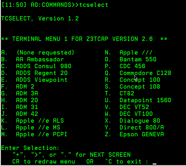

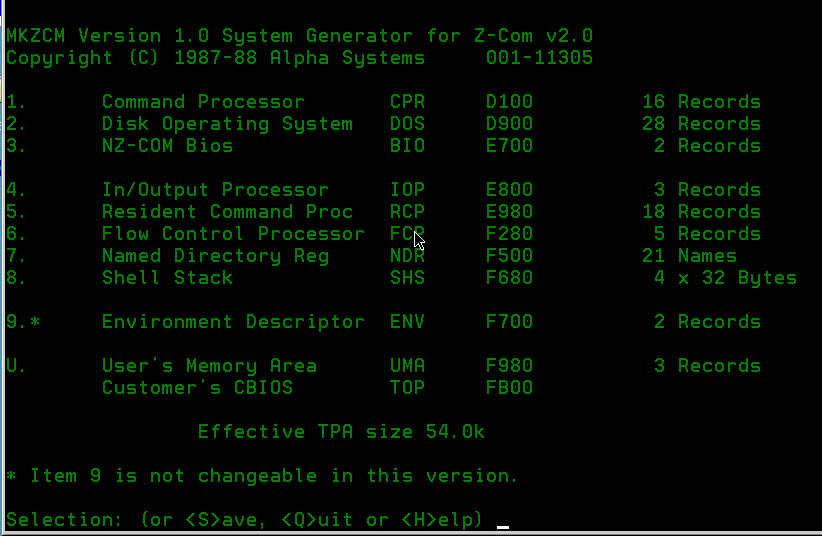

Bei deinem CP/M2 machst zu zwecks NZCOM Installation folgendes:
NZCOM auf Diskette spielen.
Mit 'MKZCM' wählst du deine NZCOM Umgebung aus.
Wenn du deine Terminalemulation kennst diese mit TCSELECT auswählen.
und unter z.B. MYTERM.Z3T abspeichern.

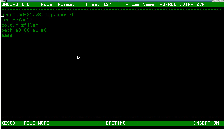

Laden geht mit NZCOM MYTERM.Z3T oder im Startscript welches mit SALIAS erstellt werden kann, vorher die Terminaldefinition laden.
