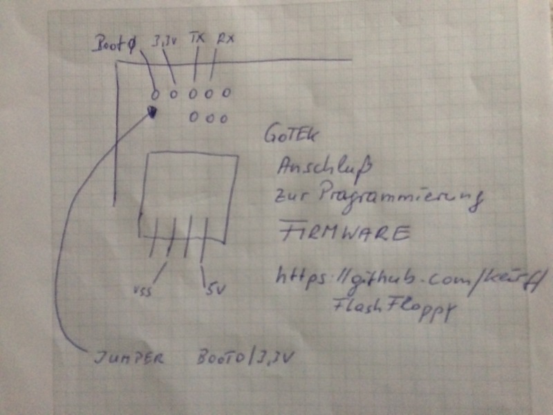

1. Schritt Update Firmware Gotek
https://github.com/keirf/FlashFloppy
BOOT0/3,3V Jumper stecken
Anschliessen FTD232
Prüfe USB - ls /dev/ttyUS*
Linux: sudo stm32flash -k /dev/ttyUSB0
sudo stm32flash -vw FF_Gotek-v0.10.hex /dev/ttyUSB0

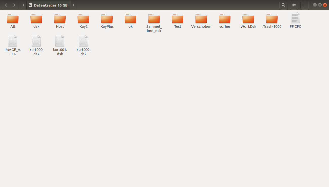

3. Schritt SD Stick einrichten
FAT32 formatieren
Pfad einrichten:
Host und Host/kaypro
In Host/kaypro die Datei img.cfg kopieren
Es funktioniert, wenn Sie im Stammverzeichnis eine Boot Datei kopieren.
Im Netz finden Sie ein Hilfsprogramm samdisk.
Anschliessen FTD232

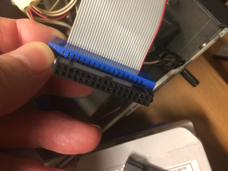

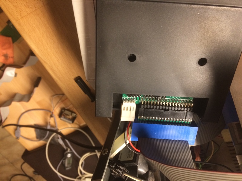

hier noch einige Informationen zum Anschluss an die Laufwerke.
Kabel oder Adapter?
Bei poly.play habe ich mir beide Teile besorgt.
HW0423 für Kabel und HW0511 für Adapter..
Die Tage kommt der Rahmen.
Zeige Bilder.
Kabel oder Adapter?
Zeige Bilder.

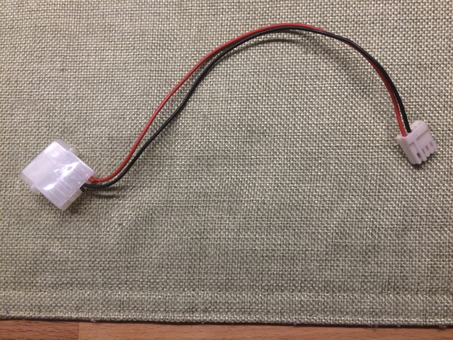

Re: Kaypro 484 mit Gotek
Bilder der Zusatzteile.
- Bild8.jpg (213.87 KiB) 41049 mal betrachtet
- Bild7.jpg (154.82 KiB) 41049 mal betrachtet
- Bild6.jpg (176.98 KiB) 41049 mal betrachtet

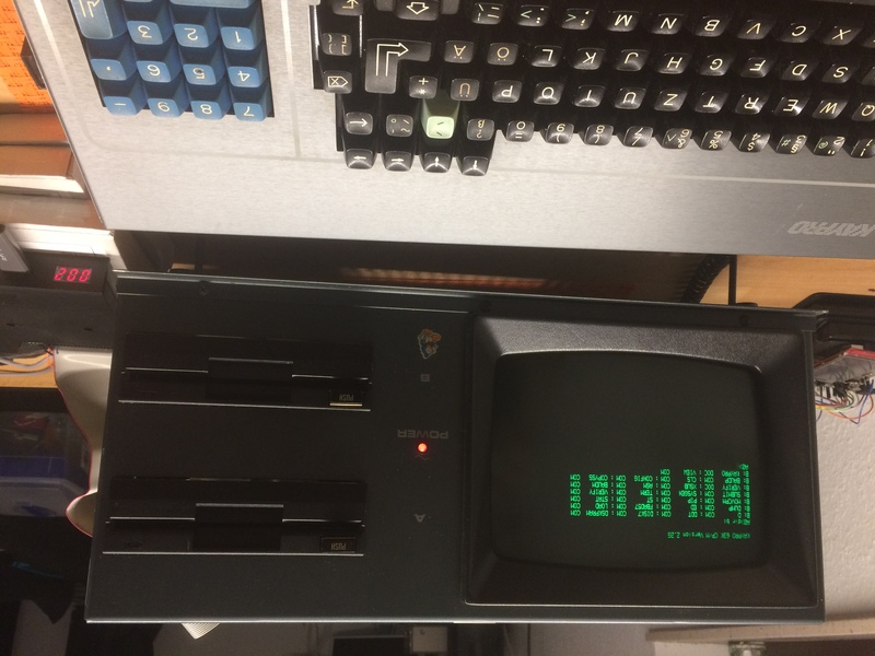

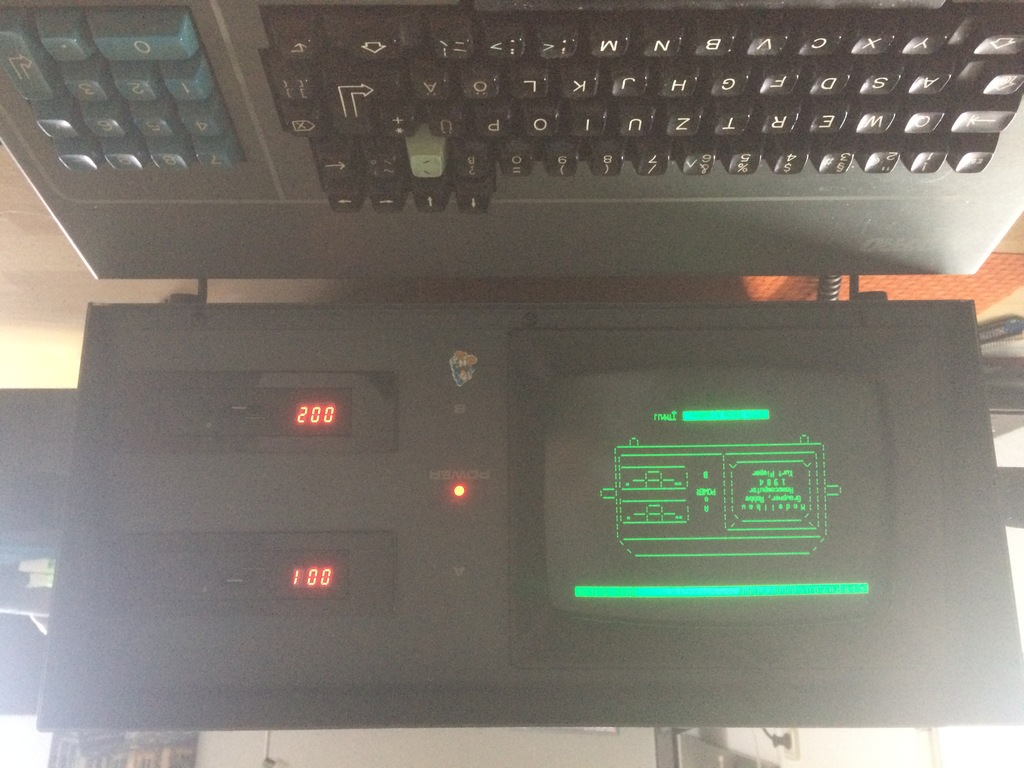

der 5 1/4 Z. Rahmen ist eingebaut.
LW A: = Gotek
LW B: = Epson SD521
Ein zweites Gotek LW habe ich noch
Schaun wir mal ob ich es noch einbaue.
Da das LW A: mit dem Jumperstellung M0 beide LW erkennt
ist es nicht unbedingt notwendig.
In Reserve befindet sich noch ein Kaypro 4/84 im Originalzustand.
Die Disketten Laufwerke sind OK. Das Rechner wurde wenig benutzt
und ist in einem sehr guten Zustand.
Schöne Grüße

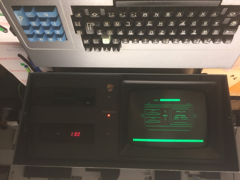

Das ist schon sehr praktisch, statt mit Disketten nur mit einem USB-Stick-Knubbel arbeiten zu können.
Einzig die Originalität leidet natürlich darunter. Der Auswurfmechanismus der Diskettenlaufwerke meines 4/84 sind leider recht schwergängig geworden, da lohnt es sich. Sobald ich mein schwarzes Gotek habe, werde ich auch nach Einbau ein Foto machen
Ein Kaypro 4/84 bleibt in seinem Originalzustand.
Diskettenlaufwerke funktionieren noch einwandfrei.

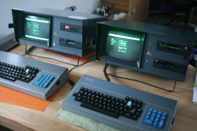

jetzt mit 2 Gotek LW.
