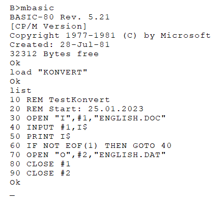

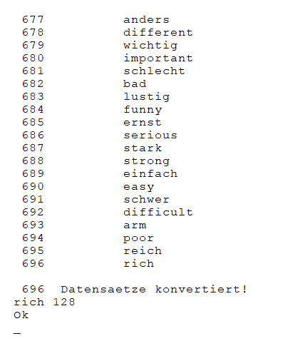

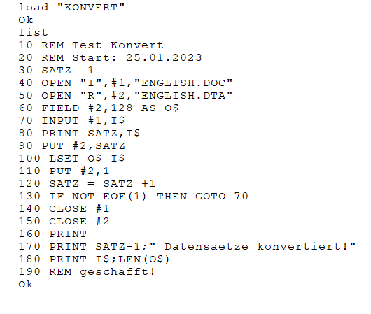

sauber, mit MBASIC geht es auch:
Re: Vokabeltrainer Z80 English-Deutsch
Hier noch das kleine Programm & Ergebnis:
